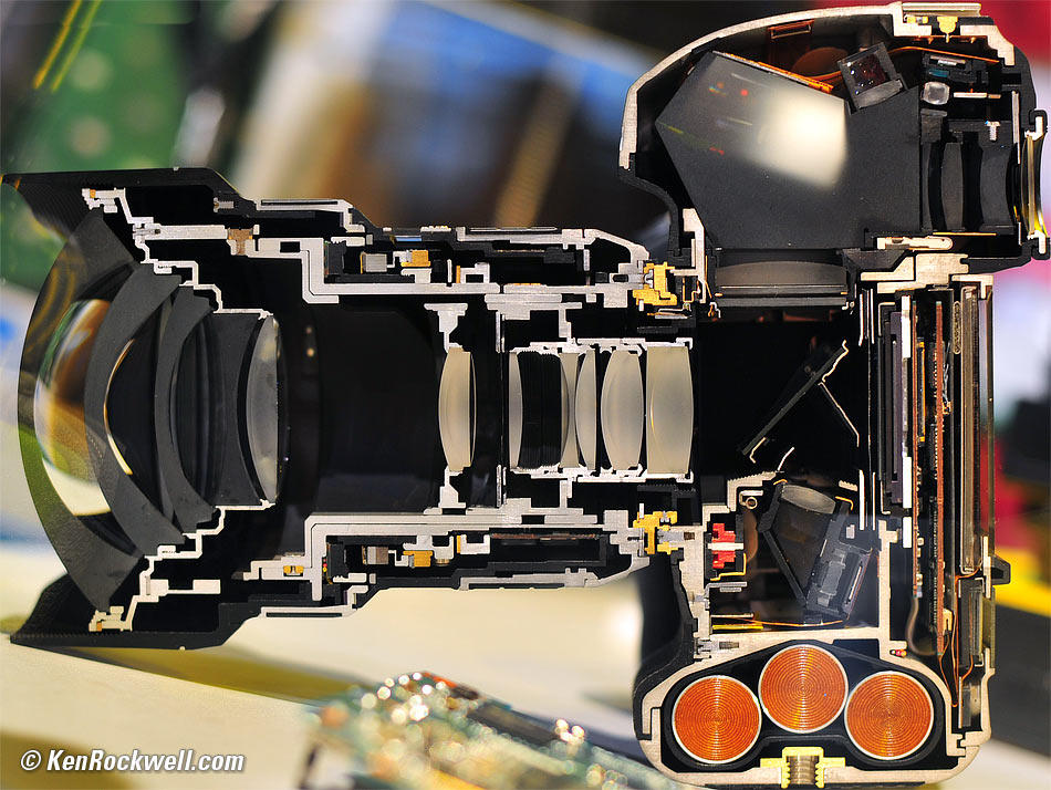

Im Boden das Spiegelgehäuses ist der AF Sensor eingebaut.
Auf dem Foto direkt oberhalb des Akkus zu sehen (Über den drei roten Schnittscheiben der Akkuzellen)
http://www.kenrockwell.com/nikon/d3/ima ... ft-950.jpg
Dort setzen sich gern mal Fussel oder Staub ab und verschlechtern die Sicht.
Das kann man auspusten. :idea:
Einfach mal das Objektiv abnehmen und den Spiegel in Inspektionsstellung bringen.
Dann sieht man schon den Schlitz, hinter dem der AF Sensor sitzt.
Beim Pusten aber die Kamera auf dem Kopf halten, damit man den Staub nicht auf den Sensor befördert. ;)
Da gehört er auch nicht hin :bgrin:
