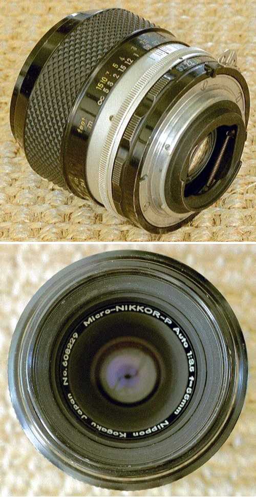

Frueher nutze ich ein Nikkor AF 60/2,8 D Micro , Nikkor F 55/3,5 Micro-P Non Ai und das Leica Macro Elmarit-R 60mm f/2.8....aber neben dem 55er war mir bislang das Nikon 70-180mm f/4.5-5.6 D das liebste.
