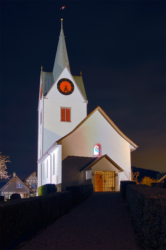

D100 DRI
Auf dem 055Pro B Stativ und mit der integrierten "SVA" der D100 aufgenommen. Aus 3 Bildern zusammengerechnet mit PS. Das waren übrigens meine ersten ernsthaften Versuche mit DRI.
Die Parameter:
17-55 @ 24mm, F:2.8, S: 1/8s + 2.0s + 10.0s, ISO200
Zuletzt geändert von D100-Fan am Do 13. Nov 2008, 21:21, insgesamt 1-mal geändert.

Ich hab vermutet, dass die Kamera durch die Langzeitbelichtung anfängt zu rauschen. Meine D70s zeigte ohne Rauschunterdrückung jedenfalls bei ISO 200 schon sichtbares Rauschen. Ich hatte jedenfalls nicht vermutet, das der TE die ISO hochgestellt hat. Das sollte man definitiv nicht.
PS. Wie hast du bei der D100 ISO100 eingestellt? IMHO läßt sich der Sensor wie auch bei der D40/D50/D70(s) auf minimal ISO200 stellen, wie es der TE lt. seinem Eingangsbeitrag auch getan hat.
