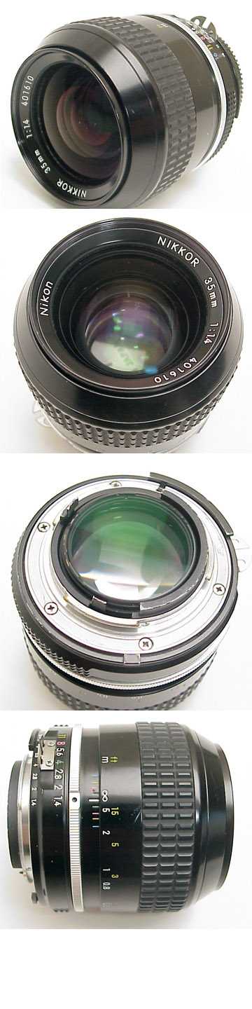

Der Unterschied zwischen AI (älter) und AIS (modernste Bauform der MF Objektive) ist technisch gesehen an der DSLR unwichtig. Es ging damals vor allem um die Möglichkeit, daß eine Kamera über den kleinen Blendenhebel die Blende steuert und eine Blendenautomatik möglich wird für die Nikon FA. Stichwort lineare Blendensteuerung. An der DSLR ist das bedeutungslos.
Die AIS Modelle wurden teilweise optisch und mechanisch geändert gegenüber den Vorgängern. Beim 35/1.4 hat die AIS Version eine geänderte Gehäuseform gegenüber dem AI, aber optisch gibt es keine Unterschiede.
Foto AI Version: http://www.photosynthesis.co.nz/nikon/ai3514.jpg
Foto AIS Version: http://www.photosynthesis.co.nz/nikon/ais3514.jpg
Einige AIS Modelle werden noch heute frabrikneu verkauft, und generell sind die AIS Versionen am Gebrauchtmarkt teurer als die AI Versionen. Im Falle des 35/1.4 kann man zum preiswerteren AI greifen, weil es optisch keine Unterschiede gibt.

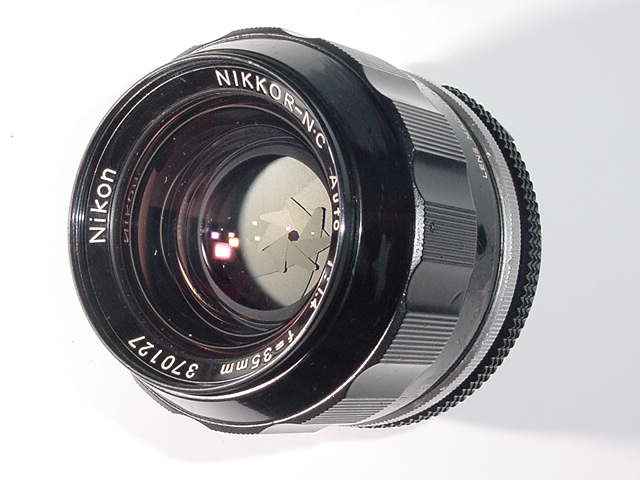

Sowas? http://www.photosynthesis.co.nz/nikon/c3514c.jpgdonholg hat geschrieben:Danke volker für die Info, eine Frage bleibt noch nach Betrachtung deiner verlinkten Bilder übrig:
Das mir angebotene Objektiv hat am Fokusring keine Gummierung, sondern ein reines Metallprofil. Ist das die "Erstfassung" des Objektivs, also dann über 30 Jahre alt?
Das würde ich nicht unbedingt kaufen. Ich habe so ein ein altes 35/2.8 aus Vor-AI-Zeiten. Meins ist so alt, da kannte man noch nicht die modernen Mehrschicht-Vergütungen, das ist sehr reflexanfällig und in der Praxis weitgehend unbrauchbar. Edit: Das alte 35/1.4 ist offenbar bereits mehrschichtvergütet, siehe Liste unten
An den modernen Kameras kann man es ansetzen, wenn es auf AI Kupplung umgebaut ist, ansonsten passt es auch mechanisch nicht. Den AI Umbau erkennt man daran, daß der Kragen hinten außen am Bajonett unterbrochen ist, um die Stellung des Blendenrings zu übertragen. Die Modelle vor AI hatten dort einen durchgängigen Kragen und die Blendenübertragung geschah mit diesen abstehenden "Hasenohren" am Blendenring. Bei vielen Vor-AI Objektiven wurde das aber nachträglich umgerüstet.

Perfekte Infos Volker, es ist die abgebildete Linse!
Werde morgen den Anbieter kontaktieren, nach der Seriennummer und der AI Kompatibilität fragen und ggf. das Objektiv am der D200 testen.
