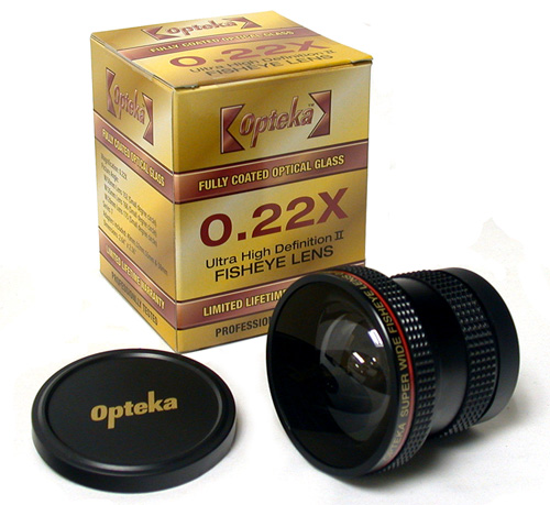

Bin grade über diverse Fisheye-Konverter gestolpert, z.B.
http://cgi.ebay.com/ws/eBayISAPI.dll?Vi ... 15931&rd=1
Hat irgendwer von euch sowas und kann mal ein Beispiel posten - am besten im Vergleich zu einem echten Fisheye ? Oder sind das eh nur bessere Bildverzerrer ?

Grundsätzlich sollte es schon möglich sein einen vernünftigen Vorsatz zu bauen der einen echten Fisheye-Effekt (also 180° zumindest in der Diagonalen) bietet. Wenn das Ding eine gute Leistung bieten soll, dann wird es allerdings nicht billig. Die Hälfte eines kompletten Fisheye-Objektivs muß man dann wohl rechnen.
Bei dem abgebildeten Teil bin ich sehr mißtrauisch. Es sieht überhaupt nicht wie ein Fisheye aus, dafür liegt die Frontlinse zu weit hinter dem Fassungsrand. Es sieht eher wie ein grausam verzeichnender Weitwinkelvorsatz aus.

Na ja, den Nikon-Konverter kann man sicher nicht mit dem oben abgebildeten Teil vergleichen. Der Nikon-Konverter hat einen Bildwinkel von über 180°, und dafür hat er dann auch eine entsprechend vorgewölbte Frontlinse.
Und einen der Leistung angemessenen Preis hat er natürlich auch.
