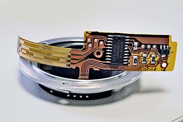

Welches Micro ist es denn. Mein 60er hat im Bereich der Naheinstellgrenze einen Wackler, dh .h. die Blendenangabe ändert sich wenn man am ausgfahrenen Tubus wackelt. Die Belichtung wird davon aber nicht berührt. Die CPU ist sicher nicht kaputt. Irgendwo im Innern der Optik sind Schleifkontakte verbaut die bei veränderter Fokusierung und/oder Brennweite, die Blendenänderung weitermelden. Zumindest in den von mir bereits mal zerlegten Zooms ist das so gelöst.
Wenn nun diese Kontaktfelder (im Foto links von der CPU) etwas verschmutzt sind oder die Kontaktfedern etwas verbogen sind muss wohl der Service ran.

Ja, super :!: Danke für die Erklärung bzw. für die Info :!: 8)
Das würde auch die Reaktion erklären, wenn ich das Objektiv ganz, ganz minimal wieder zurückdrehe. Dann funktioniert nämlich wieder alles. Ich glaube, ich werde mal den Objektivservice in Köln kontaktieren und mir einen Kostenvoranschlag erstellen lassen. Ist schon älter und auch gebraucht gekauft, aber ich wollte es trotz bevorstehender Neuanschaffung eigentlich entweder behalten oder verkaufen. Denn es ist optisch nach wie vor einwandfrei...

Es scheinen tatsächlich die Schleifkontakte zu sein. :idea:
Habe mein Objektiv heute morgen beim Objektivservice vorbeigebracht und dort wird es nun repariert und gereinigt. :) Ob sie allerdings gebrochen oder verschmutzt sind, wird sich zeigen. Auf jeden Fall wird es wieder wie neu sein... 8)
