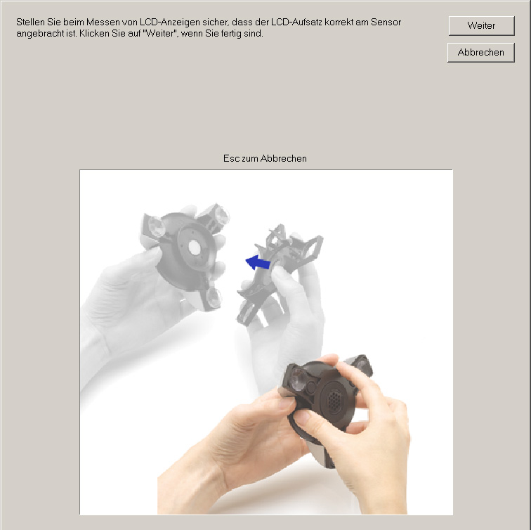

donholg hat geschrieben:Der Vorsatz ist für Beamer !!!! :arrgw:
Redet Ihr hier vom gleichen Spyder2, den ich mir grad gekauft habe? Da ist der Vorsatz nämlich laut Software eindeutig für LCD-Anzeigen. Das schliesst neben Beamern auch TFT-Schirme mit ein.

Hmmm, nein es ist mein ganzer Desktop, der etwas "grünstichig" herüberkommt. Der Aufsatz (gibts auch für TFTs, damit der Spyder besser anliegt) sollte gepasst haben. Ich hab es ja 2 weitere Male probiert, und bekam jedesmal die selben Ergebnisse.

Genau so sieht das Gerät (und die Programmeinführung) aus :super:
