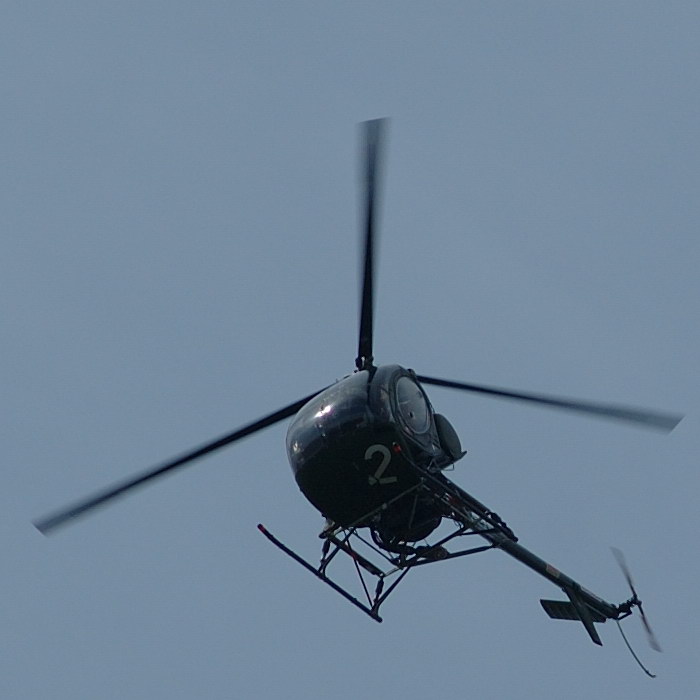

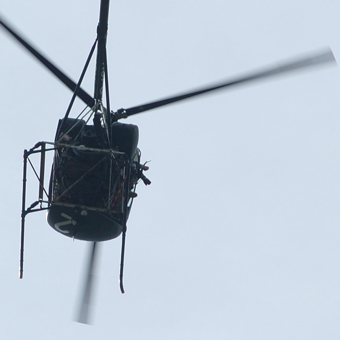

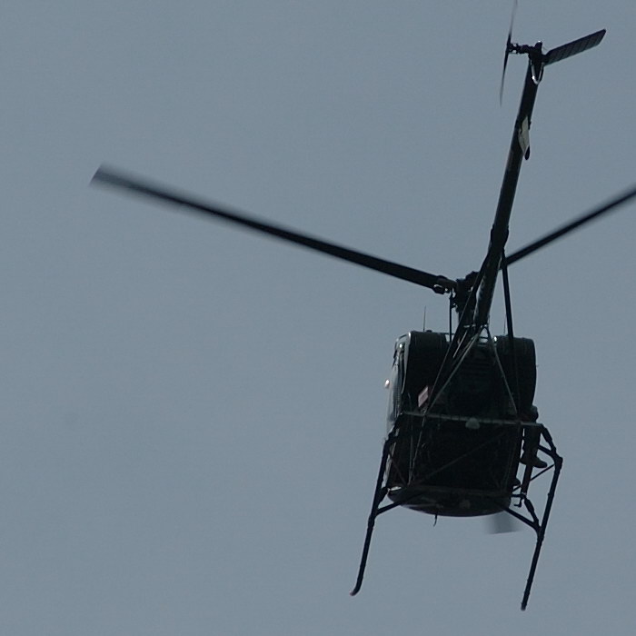

@Alle:
Habe gerade mal verschiedene Einstellungen an einem zufällig vorbeikommenden Heli getestet (der Passagier hing übrigens mit einem fetten weißen Zoom aus der Kanzel :-)).
Settings waren:
AF-C
Belichtung: 1/640s
Blendenautomatik
200 ASA
Brennweite 210mm (Nikkor AF 70-210mm f/4-5.6D)
+0,7EV
Dann habe ich mal Spot-, Matrix- und Mittenbetontemessung durchprobiert und bin nun etwas verwundert.
Ich dachte bei Spot und Mittenbet. Messung müsste das Bild heller werden wenn ich auf den dunklen Heli messe.
Allerdings ist es jetzt genau umgekehrt, die Matrixmessung ist die hellste und, meiner Meinung nach die brauchbarste.
Ist das so richtig, habe ich einen Denkfehler gemacht oder spinnt die Kamera?
100% Ausschnitte:
Spot (f/11):
Mittenbet. (f/14)
Matrix (f/10)
